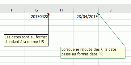

J'ai un énorme classeur où les dates sont au format standard en respectant la norme US. ie: 20190428
Je peux les transformer manuellement en date FR en insérant des barres obliques. ie: 2019/04/28 ce qui donne 28/04/2019 en format date.
J'ai à peu près 400.000 dates à transformer, et je cherche une formule ou une macro qui puisse faire ça facilement sur la totalité de la colonne.
