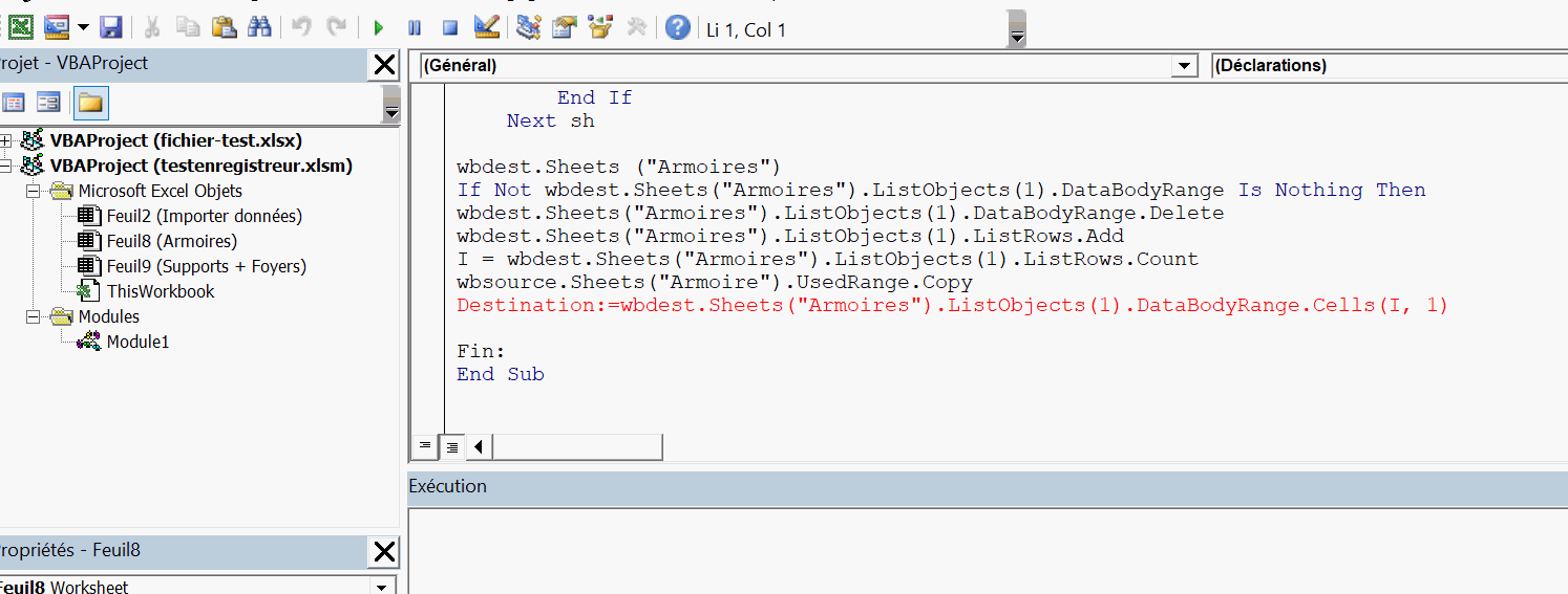

Hum ... cellule fusionnée ! dans l'import cela n'arrange jamais ! surtout pas en copie.
de plus ton projet est en rouge ! ne peut pas fonctionner !!!
capture d ecran 203
Je n'ai pas adapté le nombre de colonnes pour le moment ... essai déjà ceci (attention, je n'ai fait que Armoires)
