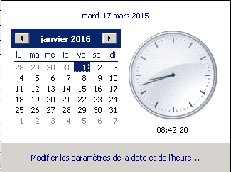

Je veux mettre les n° de semaine en fonction de la date, j'utilise donc la fonction =NO.SEMAINE, sur la 1ère partie de mon tableau cela fonctionne, cependant lorsque l'année change, il y a un décalage... Comment dois-je procéder ?
Ps : voir bas du tableau pour date du 4/01/2016
Cdt
10test.xlsx (38.90 Ko)
Non non, il n'y a pas de décallage, c'est bien le lundi de la deuxième semaine du calendrier :
clock
Pour Excel en tout cas ...
