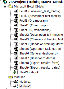

La partie qui m'intéresse est la dernière ligne, je voudrais la transformer pour être sur qu'à tous les coups je suis bien sur le workbook qui est donné en paramètre de la procédure, et plus je regarde sur le net, moins je suis sûr de quoi faire.
J'ai trouvé un site en anglais qui parle de différence entre Worksheet et worksheets, etc... mais je ne suis pas sur de bien le comprendre.
Si vous pouviez m'aider pour le coup je vous en serais reconnaissant.
Dans la même veine y a t'il une astuce qui me permette d'appeler ces onglets quand bien même je change les noms de ceux ci en les renommant ?
Je devrais utiliser le nom "Sheet1" ou "Feuil1", plutôt que la description si j'ai bien compris (voir image ci-dessous) ?
Merci d'avance.
David

Worksheets : objet collection (et collection d'objets), collection des feuilles d'un classeur.
Worksheet : objet individuel...
On renvoie un objet Worksheet, comme toujours, par une propriété de l'objet parent: Worksheets, propriété de l'objet Workbook, renvoie la collection de feuille du classeur, pour n'en renvoyer qu'une, on spécifie Worksheets(index), index pouvant être le rang dans le classeur ou le nom de la feuille.
pour compléter, utilise plutôt les objets dans tes variables. Un nom de feuille tu peux le retrouver dans plusieurs classeur, l'objet feuille intègre son parent : le classeur.
Et si tu veux être indépendant de renommage des feuilles il faut utiliser son codename comme tu le pressentais.
Ex :
Sub test()
Dim shFrom As Worksheet
'Set shFrom = Sheets("Assesment test matrix") ' par nom de la feuille
Set shFrom = Feuil2 ' par codename de la feuille, (presque) constant (du classeur actif, pour un autre ça se complique un peu)
controle shFrom
Sub controle(sh As Worksheet)
MsgBox "classeur : " & sh.Parent.Name & vbLf & "feuille : " & sh.Name
Et pour finir d'éclairer ta lanterne :
Worksheet : un objet feuille
worksheets : la collection (l'ensemble) des feuilles d'un classeur
mais je viens de voir que déjà dit par MFerand

Bonjour eriiic,
Excuses moi j'avais débuté la réponse en début d'après midi puis j'ai mis le pc en veille et rouvert plus tard, du coup je t'ai effectivement ignoré, tu m'en excuseras.
Grâce à votre réponse conjointe j'ai pu m'en sortir.
Du coup j'ai tout modifié pour utiliser les noms internes des worksheet.
Merci encore pour vos retours ultra rapides.
