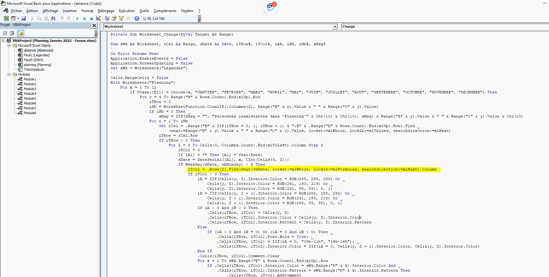

J'ai une petite question par rapport à votre code.
Si maintenant dans l'en-tête du fichier planning, j'ai les formules à la place des dates et des jours de la semaine, est-ce que c'est bien cette ligne il faut que je modifie? en ajoutant .value?
Merci par avance pour votre aide...
