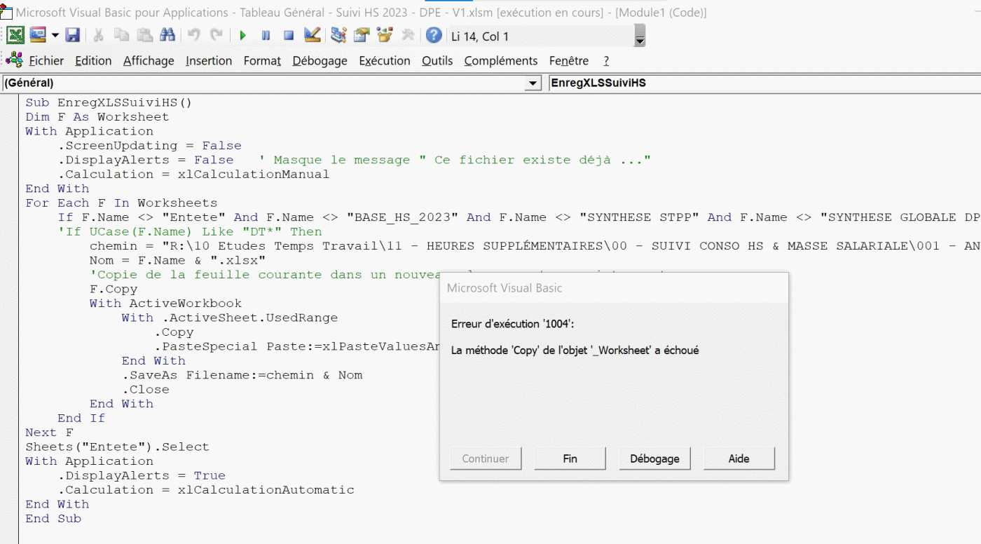

@Dan
J'ai une erreur lorsque j'exécute le code sur la ligne F.Copy
Cela fonctionnait parfaitement bien avant.
capture d ecran 2023 05 04 112525
Cdlt
Philou
Dan,
Je suis vraiment désolé mais le format personnalisé # ##0,00 € ne reste pas. Après l'avoir renseigné dans les cellules concernées, je valide et il revient d'office au fomat monétaire.
Cdlt
Votre feuille n'est pas masquée par hasard ?
Pour vérifier, juste avant la ligne qui bugue, mettez ceci
Msgbox F.name

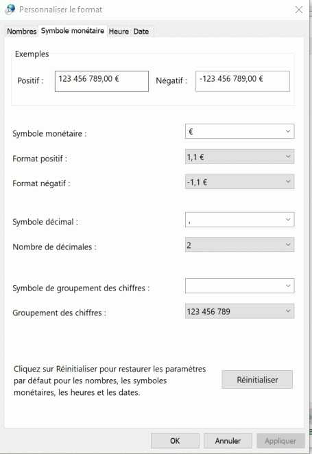

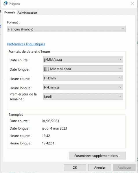

Dans le panneau de configuration windows vérifiez dans vos paramètres régionaux, si vous êtes bien en Euro. Je pense que cela peut inflencer
Dan,
c'est OK pour le code, il y avait 3 feuilles cachées.
En revanche, j'ai vérifié les paramètres régionaux de Windows10 dans le panneau de configuration et tout semble OK.
capture d ecran 2023 05 04 134338 capture d ecran 2023 05 04 134432
Avons-nous d'autres options de vérification pour ce symbole € placé devant après transfert ?
Merci - Philou0607
Merci des infos.
Chez moi il y a une différence. La rubrique "symbole de groupement des chiffres" comporte un point. Chez vous c'est vide... A voir si cela arrange quelque chose...
Ce que vous pouvez tester, c'est formater les cellules des deux feuilles Service au format perso tel que discuté et suspendre l'instruction CLOSE.
Ensuite exécuter le code
De cette sorte les fichiers resteront ouverts et vous pourrez voir si le symbole € est bien placé comme prévu.
Ensuite vous fermez un des fichiers manuellement et vous le ré-ouvrez afin de contrôler
