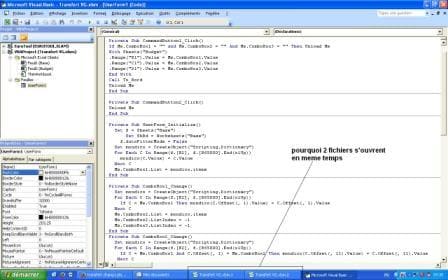

D'ailleurs ton fichier "Transfert VG.xlsm" me cause un problème, pourquoi est-ce 2 fichiers s'ouvrent ci-joint image(le 1er "Transfert VG.xlsm:1" et le 2ème "Transfert VG.xlsm:2".

Pour le 2ème fichier, il est vide. Je crois que tu t'es trompé de fichier.

En effet, j'ai vu ce post et j'ai joint une image pour montrer ce que j'ai obtenu.
Quand j'ouvre le fichier de Galopin01, j'en ai 2 qui s'ouvrent et je n'ai pas compris pourquoi. l'un se nomme "Transfert VG.xlsm:1" et l'autre "Transfert VG.xlsm:2". J'ai eu beau cliqué sur le bouton pour afficher l'userform mais rien ne se passe. Bizarre, je l'ai ouvert et fermé plusieurs fois en prenant soin d'activer les macros sans succès.
