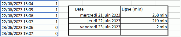

Par ma part, si on compte une minute par ligne à 0 à une date j'obtiens
donc si ce n'est pas cela il manque des explications...
Oui oui c'est ca c'est juste j'ai mis des valeur du bif
