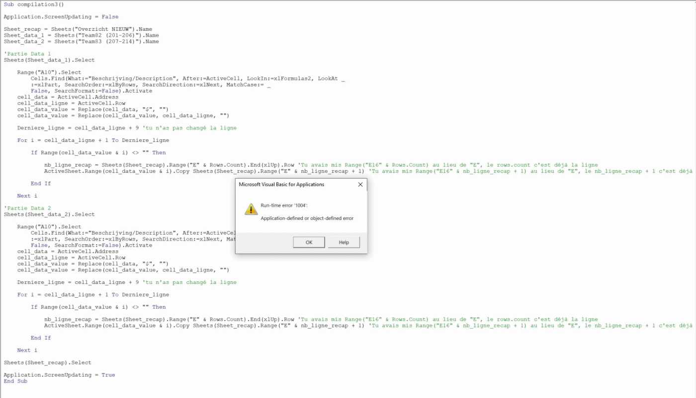

ça ne fonctionne pas :/
J'ai une erreur '1004'; Application-defined or object-defined error,
J'ai modifié ton code avec mon fichier (la page recap commence en E10 sur le mien), je te mets mon code ci-dessous, si tu sais m'aider :)

J'ai créé une autre sub (compilation3) avec ton code et je t'ai marqué les lignes où tu avais fait une erreur, en vert dans la macro
Essaie avec ça
Merci :)), Juste je crois que tu as oublié de mettre le fichier
Ah oui en effet =D
ça ne fonctionne tjrs pas, j'ai la même erreur...

Sub compilation3()
Sheet_recap = Sheets("Overzicht NIEUW").Name
Sheet_data_1 = Sheets("Team82 (201-206)").Name
Sheet_data_2 = Sheets("Team83 (207-214)").Name
'Partie Data 1
Sheets(Sheet_data_1).Select
    Range("A10").Select
        Cells.Find(What:="Beschrijving/Description", After:=ActiveCell, LookIn:=xlFormulas2, LookAt _
        :=xlPart, SearchOrder:=xlByRows, SearchDirection:=xlNext, MatchCase:= _
        False, SearchFormat:=False).Activate
    cell_data = ActiveCell.Address
    cell_data_ligne = ActiveCell.Row
    cell_data_value = Replace(cell_data, "$", "")
    cell_data_value = Replace(cell_data_value, cell_data_ligne, "")
    Derniere_ligne = cell_data_ligne + 9 'tu n'as pas changé la ligne
    For i = cell_data_ligne + 1 To Derniere_ligne
        If Range(cell_data_value & i) <> "" Then
            nb_ligne_recap = Sheets(Sheet_recap).Range("E" & Rows.Count).End(xlUp).Row 'Tu avais mis Range("E16" & Rows.Count) au lieu de "E", le rows.count c'est déjà la ligne
            ActiveSheet.Range(cell_data_value & i).Copy Sheets(Sheet_recap).Range("E" & nb_ligne_recap + 1) 'Tu avais mis Range("E16" & nb_ligne_recap + 1) au lieu de "E", le nb_ligne_recap + 1 c'est déjà la ligne d'après
'Partie Data 2
Sheets(Sheet_data_2).Select
    Range("A10").Select
    Derniere_ligne = ActiveSheet.Range(cell_data_value & Rows.Count).End(xlUp).Row
Sheets(Sheet_recap).Select
Ah yes, dans la recopie t'as du modifié la mauvaise ligne, t'as fait sauté l'instruction "FOR....."
Essaie ca on va y arriver ;)
Toujours pas

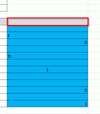

Normalement dans la cellule encadrée en rouge ci-dessous il va chercher "Data", toi dans ton exemple tu as mis "Beschrijving/Description". Cette instruction permet de trouver en quelle cellule ton tableau bleu commence donc faut que tu lui mettes un nom en particulier (dans l'encadré rouge)
'Partie Data 1
Range("A10").Select
Cells.Find(What:="Beschrijving/Description", => Ici dans mon exemple j'avais mis Data et dans l'onglet il y avait Data sur la cellule au dessus du tableau. Modifie ca
Désolé, j'avais bien compris haha c'est juste en enlevant les données du tableau, j'ai aussi enlevé le titre.
