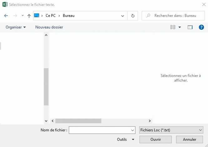

A partir d'un bouton j'ouvre une boite de dialogue qui va me permettre de connaitre le chemin du fichier que j'ai sélectionné.
J'aurais aimé filtrer tous les fichiers .txt et uniquement ceux qui commencent par "Loc", ce qui pourrait donner dans le code
Sub BDD()
    With Application.FileDialog(msoFileDialogOpen)
        .Title = "Sélectionnez le fichier texte."
        With .Filters
        .Clear
        .Add "Fichiers Loc", "Loc*.txt", 1
        .AllowMultiSelect = False
        .ButtonName = "Sélectionner"
        If .Show = -1 Then
            'récuperation du chemin complet et extraction du nom avec son extention
            chemin = .SelectedItems(1)    'recupere le chemin complet
            MsgBox chemin
jb
Auriez-vous une piste svp?
Bonne soirée et merci encore !
JB
A nouveau,
Pour cela il faut que le dossier comporte des fichiers avec extension txt. Et qu'ils débutent par Loc.
Mais dans ton code seule, l'extension est précisée. Par le textbox de droite. Il faut que le textbox de gauche est le terme Loc*
Or à gauche c'est vide,.
Suite,
Rajouter après la ligne. Add
Le chemin du fichier comme cela
. Initial Filename = "C:\Users\Untel\dossier\Loc*"
En changeant Untel et dossier par les bonnes références.
