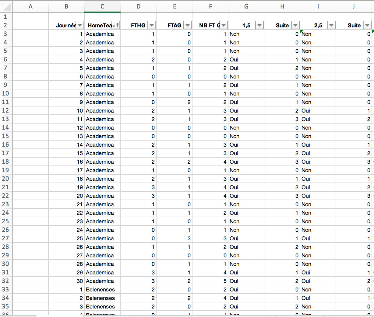

Je travaille sur les statistiques dans le domaine sportif avec ce fichier :
traitement de donnees
Dans ce sens, j'aimerai créer une macro VBA qui me permettrait de dire :
- Si le nom de l'équipe sur la ligne traitée est le même que celui de la ligne du dessus
- Et pour chaque ligne, s’il y a eu+ de 1,5 buts dans le match, si c'est le cas, tu inscris oui sur cette ligne dans la colonne G,
sinon tu écris non".
- Et dans la colonne H, j'ai besoin de faire une colonne "Série" qui : Combien de rencontres D'affilés à partir de la ligne traité,
il y a t'il eu + de 1,5 buts ? la macro ferait :
"s’il y a eu plus de 1,5 buts dans la ligne traitée et si sur la ligne précédente, il y a également eu plus de 1,5 buts, dans la
colonne H de la ligne traitée, faire +1 par rapport à la ligne du dessus, sinon écrire 1"
Je vous envoie le fichier en pièce-jointe.

ai-je bien compris que tu veux une macro qui donne les mêmes résultats que tes formules ?
Merci pour ton retour
Pour te répondre c'est exactement ça !

C'est quasi-parfait car pour le 1er match de Belenenses à la ligne 37, il y a plus de 1,5 buts et en appliquant le code, il indique qu'il n'y a pas eu plus de 1,5 buts alors qu'il y en a eu 4.
Est-ce normal ?

dans le fichier que tu as mis, en ligne 37, le score est de 0 1, donc tu travailles sur un autre fichier, sans ce fichier je ne peux pas t'aider.

Sur ces 2 images, les 2 équipes ont connu leur 1er premiers matchs avec plus de 1,5 buts, pourtant la macro m'indique que non, et c'est le cas pour tout équipe qui débute son premier match alors qu'il y a eu + de 1,5 buts.

L'idée est de dire : dans la colonne 1,5, sur la ligne traitée, si FT HG + FT AG > 1,5, alors tu ecris Oui, sinon Non. Puis dans la colonne Série(ou celle de droite) si sur la ligne traitée, l'équipe est la même que celle de la ligne du dessus et que sur la ligne du dessus, alors tu sélectionnes dans la colonne série 1,5 la ligne du dessus et tu ajoutes +1, sinon tu inscris 0 comme il n'y a pas eu plus de 1,5 buts.

effectivement, il y avait un cas que la macro ne traitait pas. Voici
