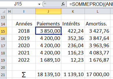

Total automatique chaque année
J'aimerais que dans la colonne C( date) à chaque changement du mois inscrit en B8 il y ai un cumule de l'année pour les colonnes D, E et F.
Exemple si en B8 il est inscrit décembre, je veux qu'il cumule les montants de janvier à décembre pour chaque année.
Je vous joins un fichier.
Je ne trouve pas de quel façon je pourrais le faire ?
Quelqu'un a une idée ?
Merci d'avance !
Bonsoir le forum,
1 seule formule :
J15 :
=SOMMEPROD((ANNEE($B$15:$B$67)=$I15)*(D$15:D$67))
A tirer vers la droite, puis vers le bas.
amort
C'est en plein de ce que j'ai besoins mais de cette façon ça fonctionne seulement de janvier à décembre.
Si ma période est exemple de mars à février ça ne fonctionne pas.
Merci !

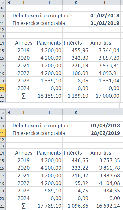

Merci pour ta réponse.
Résultats attendus ?
amort
En plein ce que j'ai besoins !!!
Quel est la solution ?
J15 :
=SOMMEPROD(($B$15:$B$67>=MOIS.DECALER($L$10;12*(LIGNE()-15)))*($B$15:$B$67<=MOIS.DECALER($L$11;12*(LIGNE()-15)))*(D$15:D$67))
20amort.xlsx (15.51 Ko)
Merci beaucoup vous êtes mon sauveur !!!
Le seul problème je me rend compte si il a un "" dans une cellule de ta formule sa m'inscrit #valeur est-ce possible de contrer ça ?
Merci pour tes réponses.
Peut-être ?
[b]Remplacer "" par 0
[/b]
J'ai effectivement changer mes "" par 0 et masquer tous les lignes avec 0.
Merci beaucoup de ton aide.
