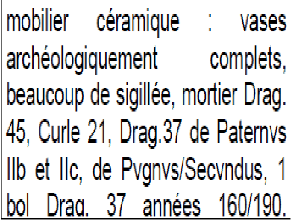

Je vais tenter de mieux exposer mon problème avec des images :
1 2 3
Voilà j'espère que c'est assez clair. Dans l'attente de vos réponse, je vous remercie d'avance.
