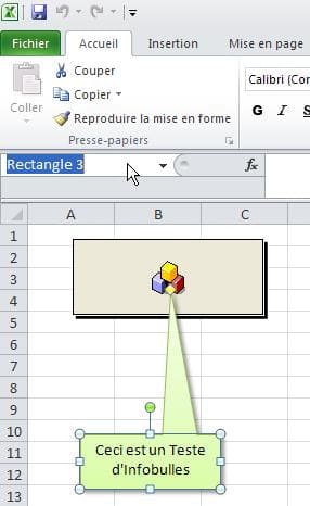

Salut à toi BrunoM45; je te remercie pour ton attention et aussi pour ta pédagogie; jusque là ça va bien, juste un dernier détail, le shape que toi tu as nommé "InfoImage", j'en ai créer un 2eme mais à quel niveau je peu le nommé (InfoImage2 par exemple) pour pouvoir le relier à mon bouton, merci, à plus.
Il faut sélectionner la forme et saisir le nom dans la zone de nommage (voir image)
screenshot185
Bonjour!
C'était évident, j'en fais chaque jour des noms, je suis passer totalement à coté. Merci beaucoup BrunoM45, je viens de terminer, cela marche comme voulu. Bon courage.
