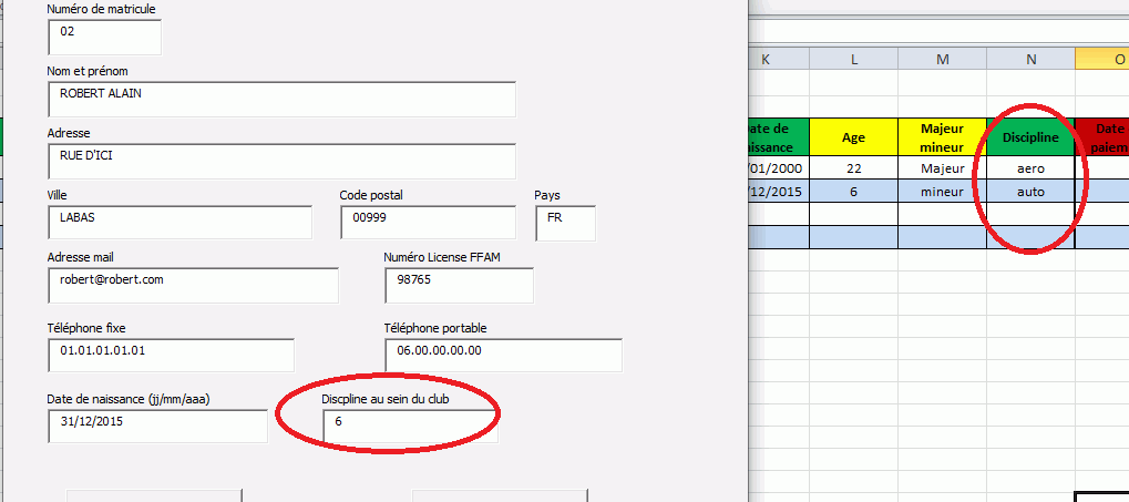

Le remplissage des cellules se passe très bien mais lorsque j'utilise la Combox1 pour faire une recherche par nom, c'est la cata.
Une grande partie des données n'est pas à sa place dans le formulaire.
Je ne renseigne, pour le moment, que les cellules où la tête de colonne est verte, les deux autres se remplissent toutes seules et les "rouges" viendront plus tard.

Bonjour Arturo83,
Effectivement c'est beaucoup mieux et je t'en remercie mais il y a encore un petit problème. C'est le contenu de la cellule "L" qui s'affiche en lieu et place de la "N".
Est ce le fait qu'il y a deux colonnes (L et M)qui ne sont pas concernée??

    Me.Controls("TextBox12") = Ws.Cells(Ligne, "N")
Je te remercie, c'est tout bonnement parfait!
