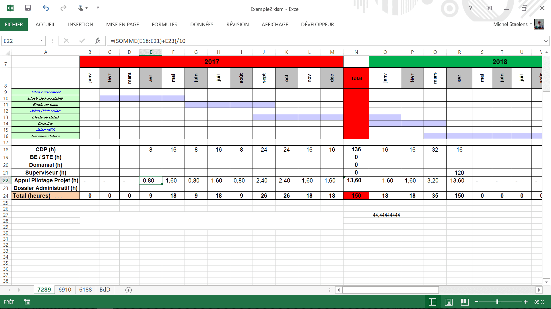

C'est parfait ! Sauf pour l'intervenant Appui Pilotage Projet. Je n'ai pas les mêmes chiffres que le tableau dans la base de données...
Désolé, je ne vois pas de différence
Les chiffres ont été arrondis dans les feuilles projet
Je m'excuse pour cette réponse tardive.
Je vais vous donner un exemple pour être plus pertinent.
Dans le projet 7289 au mois d'Avril 2017. L'Appui Plan Projet travaille 1h alors que dans la base de données, il est affiché 0.8h...
J'avoue que je n'ai pas compris pourquoi il y a cette différence.
je plussoie
capture d ecran 147
C'est bon , c'est de ma faute je n'ai pas fait attention.
Merci bcp Steelson ! Je vous suis vivement reconnaissant
