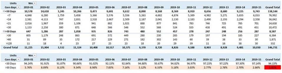

J'ai beau me creuser les méninges ou recherche sur les forum, je reste bloqué devant un truc qui me parait tous simple...

Et je voudrais les exploiter comme le TCD sur l'exemple en image joint, en pouvant grouper delai entre la start_date et la end_date avec des delai <7,<14,<21,<30, >30, >60, >120 et également <30, >30 et je ne voit pas du tout comment l'auteur de l'image s'y est pris...
exemple
Si vous avez des idées, ou besoin de plus de précision de ma part je suis la!

Une proposition ci-joint
Sachant qu'on ne peut faire de regroupement à deux niveaux avec un regroupement automatique numérique, il faut ajouter une colonne à la source
