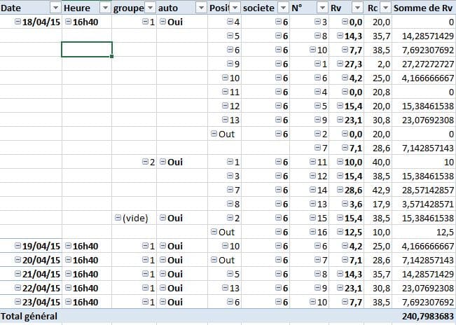

J'ai été sur l'onglet "etude", clic droit au milieu du TCD, et voilà ce que ça me donne :
tcd foufie
Donc, pas de soucis chez moi...
Pour info ton actualisation manuelle fonctionnait.
Voir cependant, les modifications apportées.
L'actualisation du TCD est réalisée à l'activation de sa feuille de calcul.
