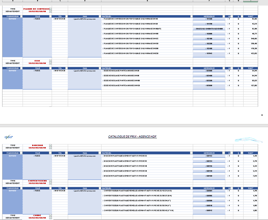

Bonjour , Je travaille actuellement sur un projet de catalogue de prix ou je référence : fournisseurs de matériaux , louageurs engin , matériel , Engin spécifique , fonte de voirie ........ et des 10 aines d'autres sujet et le tout dans la région haut de franque , ce qui fait une énorme base de données .
J'arrive très bien a faire mon TCD , mais c'est la mise en page qui pose problèmes , puisque je doit imprimer chaque tableau en fonction de mes filtres ( REGION et TYPE de materiaux : exemple beton ) .
J'ai fais une mise en page , j’insère Mon TCD et la ça se complique je doit copier coller mon TCD le nombre de fois ou j'ai un filtre , Une tache laborieuse et longue puisque j'ai énormément de filtres .
De plus lorsque je rajoute des infos dans ma base de données , je doit réactualiser mes tableaux , qui forcement ne veulent pas se superposés et je suis donc obliger de tout recommencer et cela pour tout mes fichiers ..... .
Je recherche donc une macro , qui insérerez mes TCD a la suite et qui change mes filtres de façons a lorsque je rajoute des données dans ma base de données a ne pas tout recommencer
exemple : type - beton
region - 59
...................... (données du tcd )
type beton
region -62
type -sable
region -59
En vous remerciant de votre aide .
un exemple en pièce jointe de ce que je recherche
