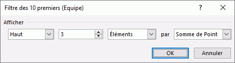

Bonjour et merci pour vos réponses rapides. Peut être que je n'ai pas été assez clair, j'aimerai sur mon TCD avoir par ville les 3 club avec les plus de point.
je devrais donc avoir bastia : as miola, aspetta et fidalecci ; lyon : as lyonnais fc tuni et guillotière ; ... sur mon TCD
RE
Il suffit de sélectionner le filtre équipe et 10 premiers puis haut 3 éléments par somme de Point

Voir la solution de Chris78
Merci beaucoup !
