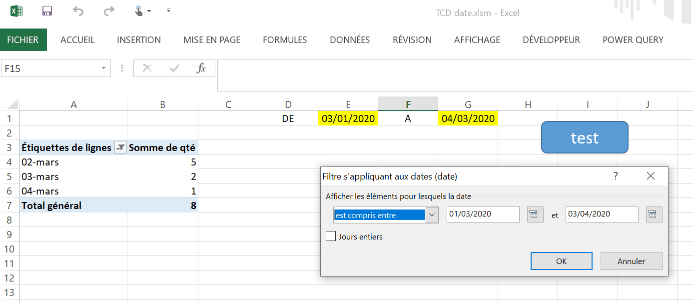

Dans certains cas, tu as beau faire un enregistrement de macro, cette dernière ne fonctionnera pas. Mystère ... excel enregistrera bien les dates au format FR mais pour relancer la macro il faudra inverser mois et jour.
- reprendre tes dates en texte en les mettant au format US, à savoir mois/jour/année
En effet, après application de la macro il prend les dates "inversées" format US, il est probable que tes dates ne sont plus des dates !
capture d ecran 689
