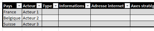

- Acteurs : qui liste les acteurs étudiés (principalement des entreprises) avec des informations complémentaires ;
act

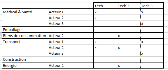

- Récapitulatif : qui dresse le bilan des deux matrices précédentes (le résultat escompté est semblable à celui dans la feuille « Résultat souhaité » mais sous un format dynamique).
res
Je ne trouve pas la logique Excel pour lier les matrices « Techno-Acteurs » et « Techno-Marchés ». J’ai voulu essayer par un tableau croisé dynamique mais j’ai rapidement compris que je m’y prenais mal et je n’arrive pas à trouver d’alternative à la présentation de mon système…
Je suis ouvert à toutes vos propositions, je peux tout recommencer à zéro s’il le faut ! Le tout est de lier les acteurs, les technologies et les marchés.
