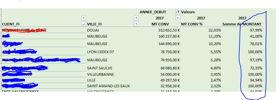

J'essaie de concevoir un TCD pour faire une analyse de PARETO des CA clients. Je cherche depuis hier comment réaliser la colonne des % cumulés.
Je vous joints un petit fichier.. sur celui ci tous les % cumulés sont à 100 % sur ma BDD réelle, les valeurs sont .... "exotiques".. Je dois faire une bêtise quelque part.. mais où ??

Oui c'est bien comme cela que je procède.. mais dans ton retour, les % ne sont pas cumulés.. c'est cela qu'il me faut.
mais voici le résultat sur ma "vraie" base...

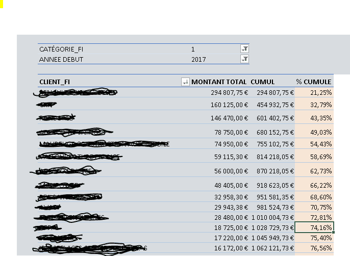

Voici. L'enfer c'est que j'ai fait ce travail il y a quelques mois et que tout fonctionne !! grrr... là pas moyen... je ne comprends ce qui se passe....

Un cumul n'existe que s'il y a plusieurs données : là tu as une seule donnée par client donc pas de cumul possible...
Ben sauf erreur de ma part... je l'avais déjà fait... je cherche à refaire la même chose....

Enlève le champs VILLE
Bonjour ,
Oh purée !! ca fonctionne !! MERCI !
