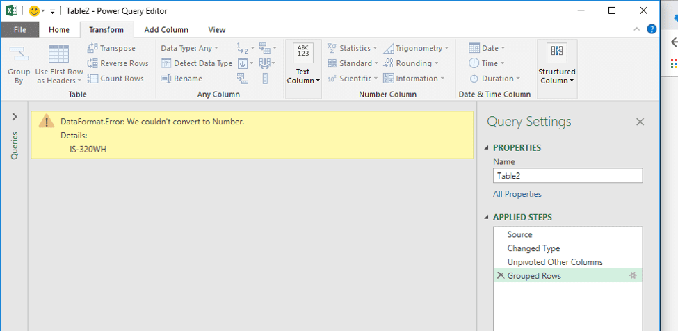

Ok pour les etapes 1 à 5 (ca m'embete parceque jesuis obligée de supprimer mes filtres et de transformer une partie de mon fichier en tableau ; alors qu'il y a des formules un peu spéciales qui ne sont pas les memes pour toutes les lignes, du coup j'ai peur qu'elles soient anihilées par la mise en tableau mais passons)
A l'étape 6
J'ai laissé "count" au lieu de "Nombre" (j'ai une version anglaise d'Excel ici ); operation : 'count the raws"
j'ai cette erreur la :
izfu
Qu'est-ce que je fais mal ?

A priori l'étape 6 tu n'a pas du choisir compter les lignes mais une autre opération

Le détail de l'étape 6 :
snip 20190319231353
ca marche avec le tableau que j'ai donné en exemple mais je tombe sur cette erreur avec mon vrai tableau
izfu 1
Ce sont des RechercheV vers un autre onglet pour la plupart.. ca pourrait venir de la??
Et dans tous les cas j'ai un problème vu que la première colonne que j'ai sur mon tableau doit etre comptée : dois-je insérer une colonne devant la partie que je souhaite compter, qui reprendrait la colonne 1 (=A1; =A2 etc)??.*
Sinon, est-ce que ce serait pas lié au fait qu'il y a plus de 16000 lignes quand on le "déplie" la première fois (22 colones * 8000 lignes) ?

Envoie un fichier (anonymisé si nécessaire) représentatif de tes vraies données.
Sinon, Power Query est disponible pour les versions Excel 2010+ (est donc exclu Excel 2007).
Pour les versions antérieures à Excel 2016 (ou Excel 365), c'est un complément gratuit à télécharger et installer.
Attention à la version d'Office installée (32 ou 64bits).
Après quelques ajustements sur mon fichier, ca a l'air de marcher . Par contre, y a t il moyen de conserver le nom des colonnes du tableau comme entetes de groupes avec sous totaux (comme le ferait un TCD) ? :
