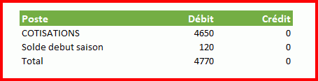

Une approche formule pour M365 :
=LET(
m;ASSEMB.V(TB_Compte;TB_Esp);
ASSEMB.V({"Poste"."Débit"."Crédit"};GROUPER.PAR(TEXTE.APRES(PRENDRE(m;;1);"/ ");CHOISIRCOLS(m;8;9);SOMME))
Tableau retourné :

Bonjour/bonsoir de nouveau !
après mon amie n'a pas MSO365, mais une installation de MSO2024 (je ne sais pas si cela fonctionnera..
Hélas hélas.... non !
Les fonctions utilisées nécessitent M365 exclusivement.
