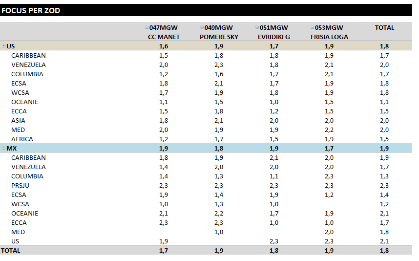

J'ai un TCD qui prend la somme d'un critère. Dans la valeur total il affiche bien entendu le total de la somme.
capture tcd forum
Or je souhaite remplacer la colonne total par la moyenne, or quand je sélectionne la moyenne l'ensemble des valeurs changent en moyenne.
moyenne tcd
Or je souhaite garder les valeurs du premier tableau avec la moyenne du deuxième. Je sais c'est un peu tordu mais mon voila .

re,
je peux me tromper mais il semble que tu ne saurais pas en TCD faire ce que tu demandes; il faudrait mettre 2 fois le champs "TEUS SALES" avec une fois le total et une fois la moyenne ou alors travailler sans tcd mais avec des somme.si/sommeprod et autres fonctions ...
Voyons ce qu'en disent les grands maîtres qui liront ceci
P.
Merci Patrick 1957, mais tu es déjà un grand maitre .
Oui le tcd n'autorise pas beaucoup de fantaisie.
J'ai essayé avec "TEUS SALES" en total et en moyenne. Mais ça oblige à masquer des colonnes et je peux les masquer.
Ou bien est-t-il possible de masquer certaine colonnes d'un tcd sans masquer toutes les colonnes ???
A voir avec somme si/sommeprod !! Mais ça complique pas mal !
