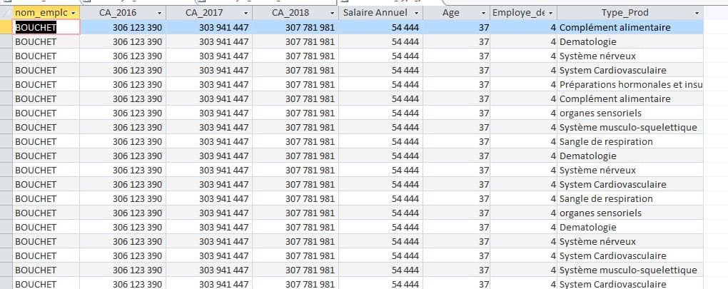

Alors voilà, j'ai une table Access qui contient plusieurs champs, je veux l'exporter dans un TCD, mais afficher les mêmes enregistrements sans autant effectuer des opérations, ni sommes, ni max, ni moy ni rien juste afficher le nombre.
J'explicite :
En figure 1, ces mes enregistrements, je voudrai que quand je les exporte sur le TCD, ce dernier ne fera qu'afficher la valeur.

Mais mon but est des les afficher en colonne de la sorte :
1

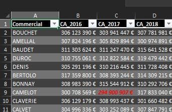

Je voudrai dans mon TCD, j'affiche :
D'HÉROUVILLE 304 752 962,00 316 948 700,80 307 190 367,40 51 659,92 52 2

Voilà comment je ferais le TCD à partir de l'exemple de ta base de donnée.
48test-1retour.xlsx (19.02 Ko)
Et avec les colonnes supplémentaires ages - salaire …
32test-1retour.xlsx (19.02 Ko)

Ma table sur la quelle je veux intervenir contient plus d'un million de lignes Chris, comme le monte la figure 1
Ce que je veux c'est n'afficher qu'une seule ligne pour chaque Commercial avec des segments pour le champ Type produit dans mon dashboard
