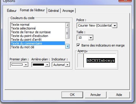

Je te recommande de mettre les commentaires en vidéo inverse pour faciliter la lecture.
Pour cela, dans VBA tu as un menu Outils/ Options : dans l'onglet Format de l'éditeur règle comme suit :
comvba
