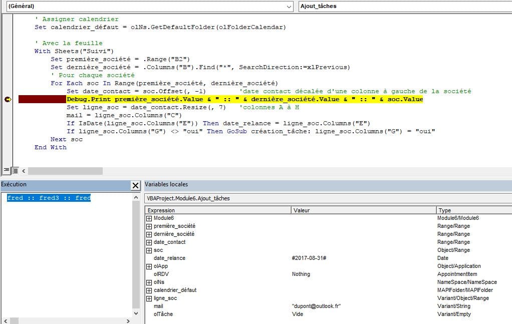

Pour debugger, mets en place une instruction debug.print
        For Each soc In Range(première_société, dernière_société)
            Debug.Print première_société.Value & " :: " & dernière_société.Value & " :: " & soc.Value
            Set date_contact = soc.Offset(, 3)        'date contact décalée d'une colonne à gauche de la société
et active la fenêtre de debuggage

Une image vaux mieux que mille mots !
Ci-joint la réponse a ta demande.....mais la je ne vois pas quoi faire pour être être honnête !
peut n'ai je pas fait la bonne manipulation.....

avec celle-ci peut etre mieux,
me donne :
fred :: fred3 :: fred
debug print debug print1
Merci, l'erreur ne vient donc pas de là (je n'utilise jamais ce type d'instruction c'est pourquoi j'vais demandé de vérifier).
Il y a pour moi d'autres choses bizarres dans ton code
Set ligne_soc = date_contact.Resize(, 7)
mais ligne_soc n'est pas défini comme objet !
date_contact As Range
pourquoi pas plutôt as date ? mais en effet il y a un curieux ligne_soc = date_contact.Resize(, 7) ensuite !
