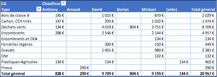

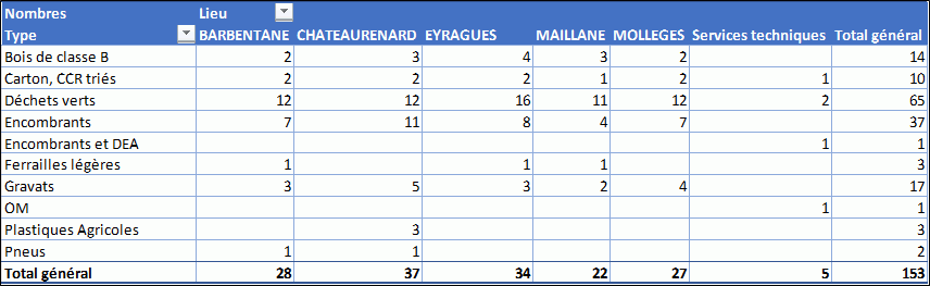

Un exemple de quelques statistiques par Chauffeur et par site à partir du tableau de la feuille "Base"
L'organisation de ta source rend très difficile l'exploitation. En plus il y a un formule erronée en I44
Pour exploiter facilement il faudrait
  • un tableau structuré avec les colonnes
    Type (Encombrant, Gravats...), Date, Lieu (BARBENTANE, CHATEAURENARD), Chauffeur, Tonnage, Nombre
  • un tableau des tarifs reprenant les mêmes libellés que dans le 1er tableau pour le type (ce n'est pas le cas dans ton classeur)
  • la règle de calcul du CA : on ne sait trop par quoi on multiplie le tarif
Et là avec un 2 TCD on fait des statistiques sans souci
Exemple (la valorisation dépend de la règle de calcul que je n'ai pas) :
image image
