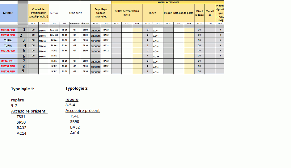

Tableau Typologie
j'aimerais créer des groupes de typologie automatique (comprend le numéro des repères et liste d'accessoires), ci-joint le tableau d'exemple.
Dans l'exemple ça donnerait:
typologie 1 : repère 1/ EFF094-KEL566-TS31-SR90-BA32-AC14
typologie 2 : repère 3-4/ TCAA-TS41-SR90-BA32-AC14
ETC
je vous remercie, en espérant mettre bien exprimé
38test-typologie.xlsx (11.99 Ko)

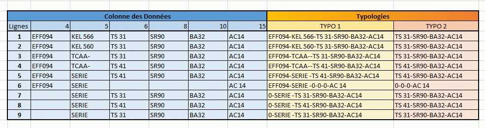

Voici le résultat voulu, j'aimerai après analyse des accessoires disponible dans tableau sortir une typologie par groupe ou les accessoires sont identiques et inclure le repère pour les retrouver individuellement .
Essaie :
=JOINDRE.TEXTE("-";1;D10:F10;J10;O10)
pour joindre texte c'est joindre plusieurs cellules de texte en une seule, donc chaque repère aura son récap mais il ne créera pas de typologie donc faudra que je regarde 1 par 1 les casses identiques

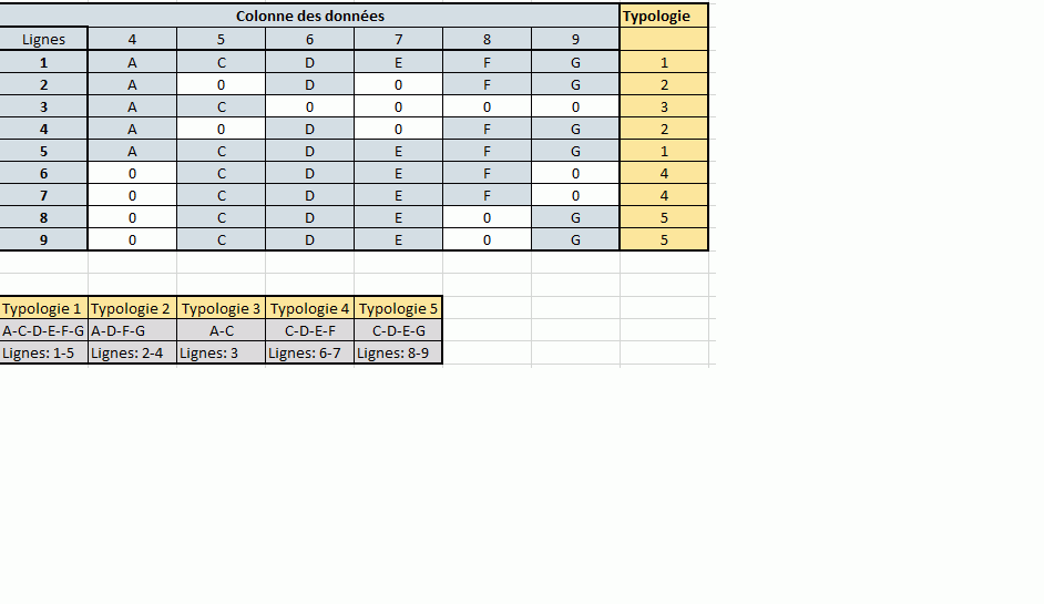

Donc si j'ai bien compris, nous devrions avoir :
capture 20220526 meekotyne 001
En faisant fi des 0 (zéro) sur la ligne 6 par exemple
presque... voici plus le résultat voulu, en gros il faudrait une analyse des données qui en sort les différentes type de typologie existent qui classe de 1 à 99 et que celle ci soit retranscrit individuellement en précisant les données présente dans le typo et les lignes en questions.

Et au final tu n'as que 5 configurations possibles, donc 5 typologies ! C'est bien ça ?
Bonjour Green softs,
effectivement presque compris, mais je préfère être au max précis pour ne pas faire perdre le temps avec une réponse à côté de la demande
Dans l'exemple je n'ai que 5 typologies mais dans mes tableaux je ne connais pas les typologies existantes d'où la partie "analyse" de Excel pour sortir les typo.

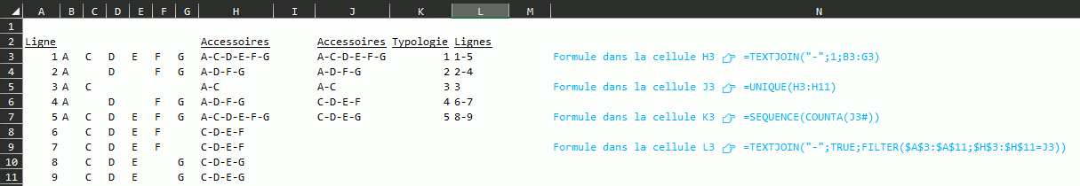

Une nouvelle contribution.
capture d ecran 2022 05 26 120140
Effectivement je ne connais pas les Typologie possible à l'avance, j'aimerai qu'excel puisse me sortir les Typo existent en me les listant comme par exemple:
Typo 1 : A,B,C - Lignes 1-4 (A,B,C étant les données) et (1-4 les lignes pour retrouver individuellement leur présence dans tableau)
Merci jean-eric je regarde avec un de mes tableau mais j'ai l'impression que c'est ça. Par contre est-il possible d'avoir les formules en français pour éviter mauvaise copie ou sinon connaitre astuce pour avoir aussi les formules en Anglais ? merci bien
Edit: je viens de test mais problème de valeur sur formule L3, serait il possible d'avoir fichier excel ?
Tu envoies des images et tu veux un fichier ?
Tu dois utiliser les fonctions Joindre.Texte() et Filtre() .
Si possible d'envoyer le fichier ou vous avez mis les 4 formules
Edit: j'ai réussi a refaire votre image, cela correspond à mes attentes par contre pour bien comprendre pourquoi mettre des $ comme ceci dans la partie filtre

Un petit fichier.
A adapter.
18meekotyne.xlsx (12.94 Ko)
