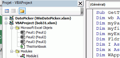

Télécharge le fichier joint. Ouvre l'explorateur de fichiers, fais une clic droit droit sur ce fichier et clique sur "Propriétés". Coche la case "Débloquer" (ou "déblocage"). Valide. Ceci n'est à faire que la première fois.
Ouvre ensuite ce classeur. Accepte l'activation des macros. Fais un clic droit sur un onglet et clique sur "visualiser le code". La fenêtre de l'éditeur VBA s'ouvre. A gauche, repère le fichier "bob31.xlsm". Clique sur "VBAProject (bob31.xlsm). Développe tout pour double-cliquer sur "Module1" :
capture d ecran 2025 09 02 170654
A droite, modifie les lignes :
    myfile = "pages-de-comsurem-26-08-2025-non-identifie-2.pdf"
    myPath = "C:\Users\dcola\Downloads\"
Pour indiquer le nom et le chemin du fichier pdf. (n'oublie pas le "\" à la fin du chemin). Ferme l'éditeur VBA. Enregistre le classeur.
Appuie sur le bouton "clic". Si tout va bien, les données devraient s'écrire sur la feuille. (la macro met quelques secondes à s"exécuter).
Daniel
