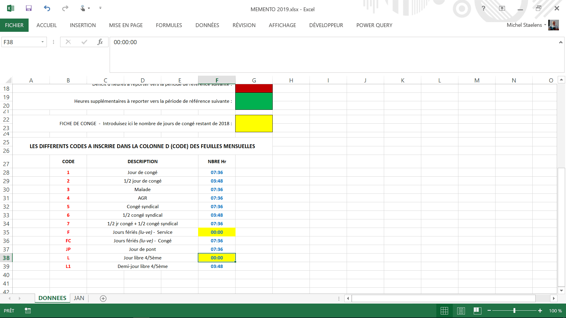

Merci pour le travail, petit soucis, quand on indique dans la case code "F" ou "L" il faut que les heures encodées deviennent des heures prestées "ok" mais dans la différence, il doit faire 7:36 + les heures prestées.
Un exemple : je suis à 0 en heure sup, j'encode F le lendemain de 08h00 à 10h00 donc dans différence je passe à + 02:00.
Dans ce cas, dans ton tableau des codes, au lieu de 0 tu dois mettre 7:36
capture d ecran 249
Oui juste je n'y avais pas pensé, bien vu merci
