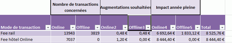

J'ai créé un tableau excel comme ci dessous :
Comme vous le voyez il y a Online2 ; 3 4 et 5. Cependant lorsque je supprime ces numéros ils se mettent automatiquement. Comment ne pas les voir ? c'est de la mise en forme ?

Dans un tableau structuré tu ne peux avoir deux fois la même en-tête. Ça mettra des chiffre automatiquement. Il te faut passer par un tableau simple ou accepter...
