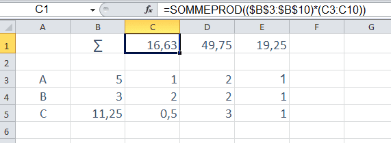

Bonsoir le forum,
Proposition :
=SOMMEPROD(($B$3:$B$10)*(C3:C10))
Formule à tirer vers la droite.
totaux

Si tu débutes utilises déjà les bases !
On n'utilises pas des chiffres dans les formules mais leur adresse : =A2+B2+(0,5*C2) ou =A2+ B2 + (C2/2) par exemple.
A2 contenant 5, B2 contenant 3 et C2 11,25
On peut même prévoir 0,5 en D2 et utiliser =A2+B2+(D2*C2)
Les constantes nommées peuvent être utilisées dans des cas bien précis mais là tu n'en dis pas assez...
