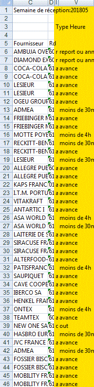

Bonjour ,
j aimerai réaliser un tableau dynamique sur un nouveau onglet (appellé "feuil1") avec VBA
a l aide des colonne C et V
du "tableau 1" (voir ci dessous )
merci pour les personnes qui m apporteront de leurs aide.

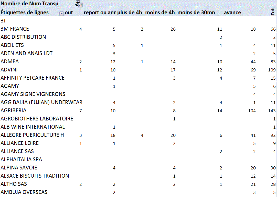

j aimerai obtenir le nombre "avance" ou de "report ou annul " "moins de 4h "ou "plus de 4h" par fournisseur (colonne 1)
je vous met le résultat ci dessous

ce que je veux obtenir est la capture d'ecran
