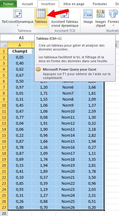

Il faut aussi faire attention à ce que la plage source du TCD tienne compte de toutes les données (en cas d'ajout de lignes dans la base de données). L'idéal est de sélectionner au préalable la totalité de la base de données et de la transformer en tableau structuré (Insertion --> Tableau). L'avantage de ce dernier est qu'il se redimensionne automatiquement à l'ajout de données. Le TCD construit à partir d'un tel tableau s'adapte également à un changement de dimension.

...sélectionner au préalable la totalité de la base de données et de la transformer en tableau structuré (Insertion --> Tableau).

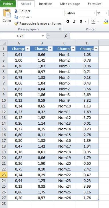

tblstruc1 tblstruc2 tblstruc3
merci cela fonctionne
Quand on crée un tableau structuré il prend automatiquement le nom de Tableau1.
Il est conseillé de le renommer de façon signifiante, Cotisations par exemple ici, et dans la source du TCD on met le nom du tableau et non la plage.
