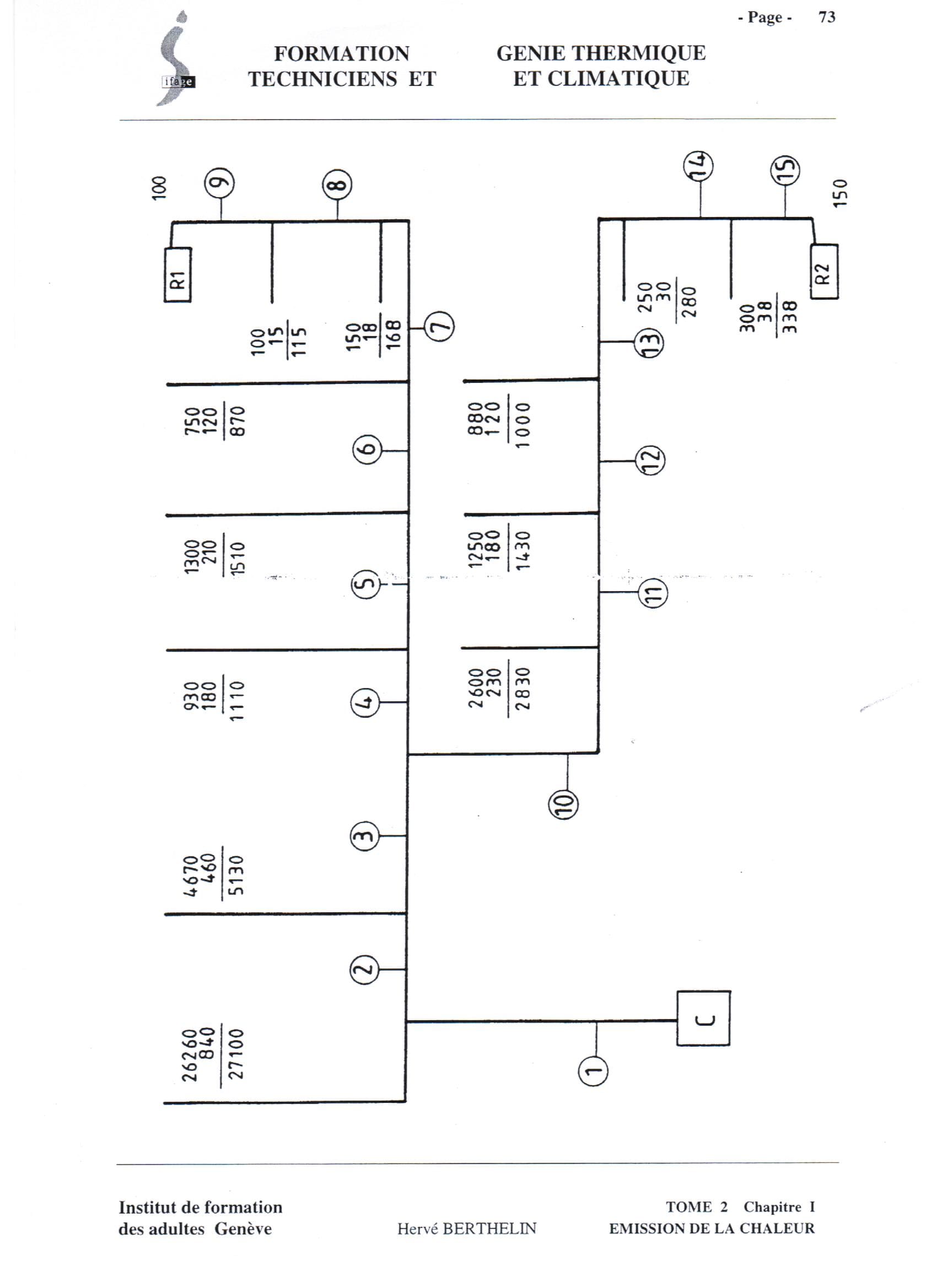

Je vous envoie en pièce jointes les donnée d'un problème hydrolique et l'exemple d'un tableau que j'aimeraie créer.
Dans le schéma après le 15 on voit le nombre 150, qui est le débit le plus éloigné.
Dans la dernière ligne du tableau( tronçon 15) la colonne débit + perte correspond à la somme des du shéma + de la colonne ms ligne 15.
Pour le troncon 14 c'est le débit + perte du troncon 15 + les 17 de la colonne ms + 300 + 38 du schéma.
Ainsi de suite jusqu'au troncon 10.
On procède de même pour les troncons 9 à 4.
Le troncon 3 coorespond aux 6282 du troncon 10 + 4071 du troncon 4 + 15 de la colonne ms du troncon 4.
Du troncon 3 au 1 on procède comme précédement.

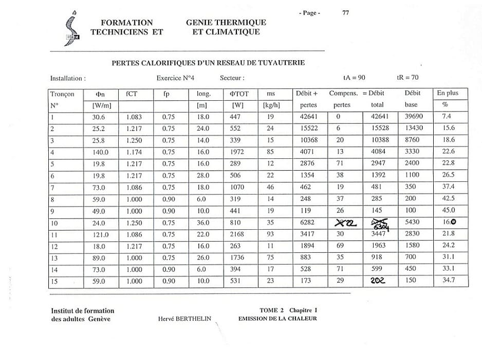

Est ce qu'il y a un moyen sur Excel de faire ceci,
A savoir que mon tableau final sera vierge, puisqu'il doit me servir pour différents exercices et que je pourrais avoir d'autre intersection et pas à la meme place.
Merci beaucoup pour votr aide
schema debit tableau debit
Bonjour. Bienvenue
Tu devrais joindre un fichier Excel et pas une image.
Oups, désolé j'ai oublier de le mettre.
Le voici vide.
Et le tableau partiellement rempli, on s'aperçois que sur le troncon 3 ce n'est pas la somme des troncons 10 et 4, mais la somme des débit perte de 4 et 3.
Voila, si vous avez une solution.
