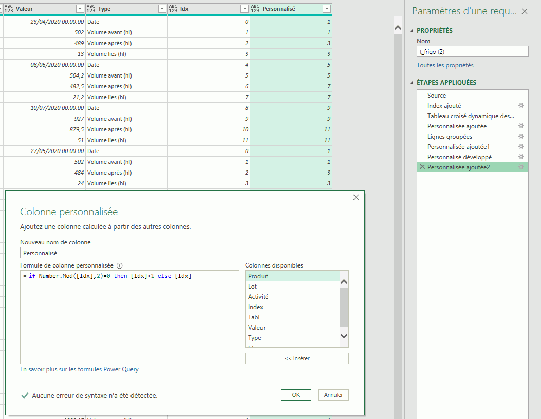

Une solution PowerQuery (intégré à Excel)
Actualiser par Données, Actualiser Tout

J'avoue découvrir PowerQuery et j'ai du mal à adapter cette formule. Mon exemple était peut-être un peu trop simplifié. En réalité j'ai trois volumes différents.

3 volumes par produit et lot pour chaque date ?
Et le résultat doit être une ligne par produit, lot et date ou une ligne par produit, lot et date et type volume ?
Oui c'est ça !
RE
Regarde mon edit et la seconde question
Re
Ah oui désolé, une ligne par produit, lot et date.
RE
On peut simplifier (j'avais inutilement compliqué)
=Number.IntegerDivide([Idx],4)
Donner le nom Idx2 au passage
Merci beaucoup, ça fonctionne à merveille et en plus j'ai découvert un outil Excel !
