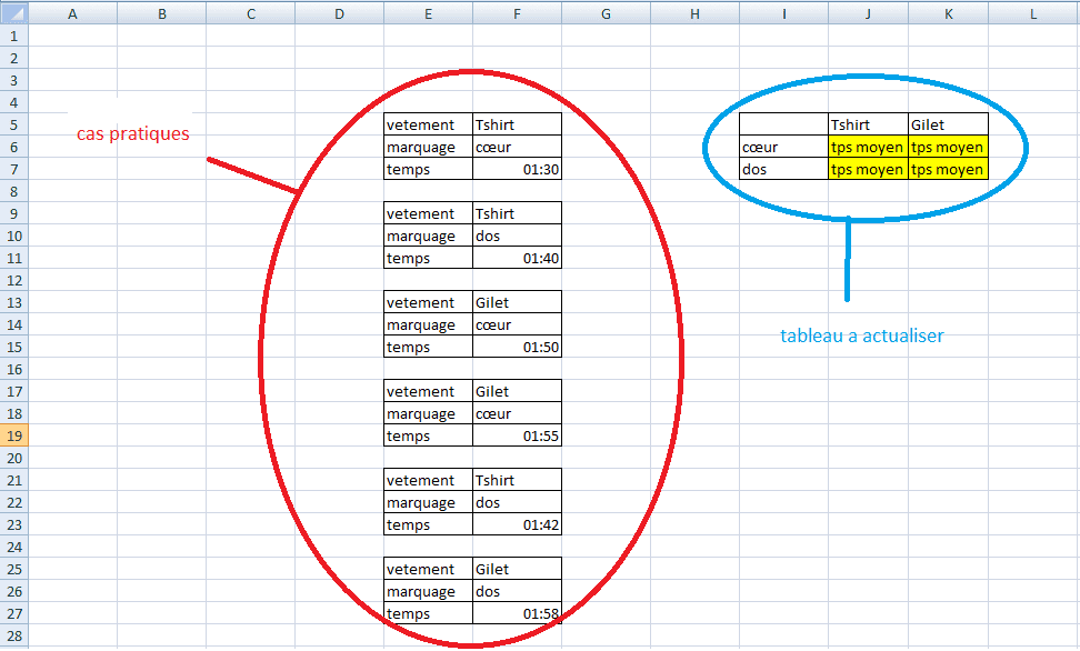

Je fais des études de coûts dans une PME qui fait du marquage textile.
Je voudrai réaliser un tableau référençant le type de vêtement (tshirt, gilet, parka, etc) et le type de marquage (dans le dos, au niveau du cœur, etc.) et renseignant sur le temps moyen passé pour chaque marquage.
Je voudrai que ce tableau s'actualise à chaque fois que je rajoute un cas pratique, pour pas refaire la sélection à chaque fois.
je vous joint un exemple basique pour illustrer mes dires.
Merci d'avance de votre aide, je vous en serai très reconnaissant.

Pour la prochaine, mets un fichier Excel et pas une image
Tu mets les cellules J6:K7 au format personnalisé [h]:mm:ss
Formule en J6 incrémentée vers la droite et vers le bas
=SOMMEPROD((G5:$G$100=J$5)*(G6:$G$101=$I6)*(ESTNUM(G7:$G$102));G7:$G$102)/SOMMEPROD((G5:$G$100=J$5)*(G6:$G$101=$I6)*(ESTNUM(G7:$G$102)))
