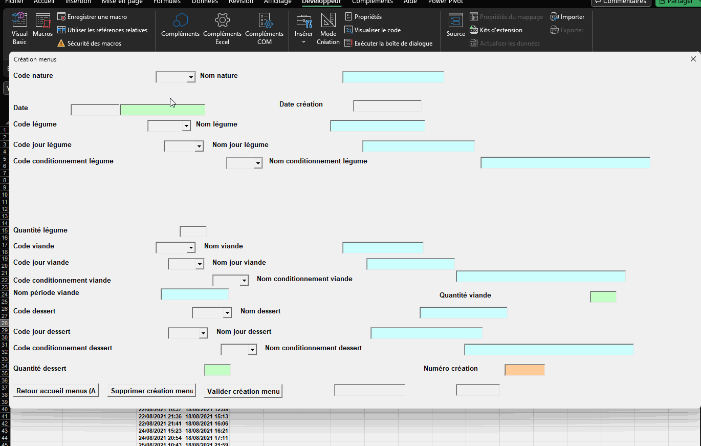

J'y ai jeté un oeil, et toutes modifications du format de la textbox "tbDateMenu" amènent des complications par la suite. Alors pour faire simple et pour ne rien toucher au code existant, j'ai simplement ajouté une autre textbox nommée "tbJour" mise à la gauche de "tbDateMenu", ainsi cela ne vient pas perturber le bon déroulement de la macro.
Dans la macro "Private Sub tbDateMenu_Change()" j'ai ajouté à la fin la ligne suivante:
    tbJour = Format(tbDateMenu, "dddd")
il vous suffira de sélectionner le jour dans la textbox verte

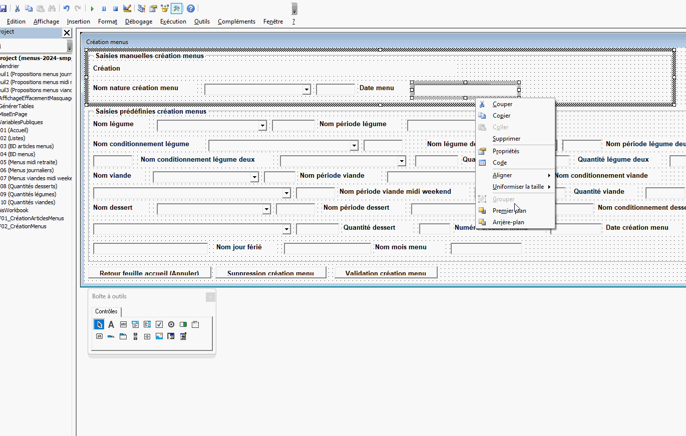

Merci de me dire quelles modifications que je dois faire tant pour le formulaire que pour le code pour arriver à votre résultat. J'ai vu : vous avez créé un tbJour par dessus le tbDateMenu : c'est l'instruction qui figure dans la procédure tbDateMenu_Change qui permet cette création, d'où l'inutilité de le créer manuellement ou obligation de le créer manuellement également ?
If suffit de faire d'ajouter une TextBox (de préférence de la même dimension que la textBox "tbDateMenu") de faire un clic-droit et de sélectionner "Arrière plan".par la suite la glisser au niveau de la textBox "tbDateMenu".
A l'ouverture du formulaire, La macro positionne la textBox "tbDateMenu" de telle manière quelle masque la nouvelle textbox, puis lors de la saisie de la date, La macro positionne la textBox "tbDateMenu" à droite de textBox "tbDateMenu" , pour la rendre visible.

A l'ouverture du formulaire, il faut superposer les 2 textboxes, et lors de la sélection de la date, il faut faire riper la textbox "tbDateMenu' de telle manière à laisser visible la textbox "tbJour". La valeur du ripage doit être au moins égale à la largeur de la textBox "tbJour".
Ce qui est important c'est de bien gérer l'ordre des textboxes, la textbox "tbJour en "Arrière plan", alors que la textbox "tbDatemenu" doit être en "Avant plan", sinon vous ne pourrez pas sélectionner la date.
Après, vous affectez les "valeurs de gauche" qui vous conviennent.
D'avance merci de procéder aux rectifications nécessaires pour que les tbDateMenu et tbJour apparaissent convenablement ou de me dire les gauche que je dois employer. Par tâtonnements, voilà ce que cela donne. Dans la fenêtre Propriétés, pour un objet donné, peut-on voir si celui-ci est au premier plan ou en arrière plan ? Si oui, comment procéder ?
17menus-2024-smp.zip (359.76 Ko)
Dans "Private Sub UserForm_Activate()", en première ligne (j'ai arrondi à 488):
    tbDateMenu.Left = 488
Dans "Private Sub tbDateMenu_Change()", avant le "End Sub":
    tbDateMenu.Left = 545
Vous l'aviez fait correctement.
16menus-2024-smp-2.zip (289.59 Ko)
OK; Et pour les premier et arrière plan ?
Je l'ai déjà indiqué à 10h52 mais peut-être pas assez explicite, je vous fait une vidéo c'est plus simple à comprendre.
budgets
Donc dans Propriétés, il n'y a pas une propriété simple ou à choix multiples qui permet de voir si un objet est en premier plan ou pas ? À la fin de votre vidéo, il y a la boîte d'outils, onglet Contrôles : cela peut-il me servir ?
Autre problème à venir: Je pense que pour vous, il est plus facile de résoudre un problème avec un formulaire complet que de travailler sans formulaire
Donc dans Propriétés, il n'y a pas une propriété simple ou à choix multiples qui permet de voir si un objet est en premier plan ou pas ? Non
À la fin de votre vidéo, il y a la boîte d'outils, onglet Contrôles : cela peut-il me servir ?, Oui, si vous comptez ajouter ou modifier des éléments, sinon ça ne sert à rien. Elle apparaît sur la vidéo, mais elle aurait pu tout aussi bien ne pas y être, ce qui ne changeait en rien sur la manière de procéder.
