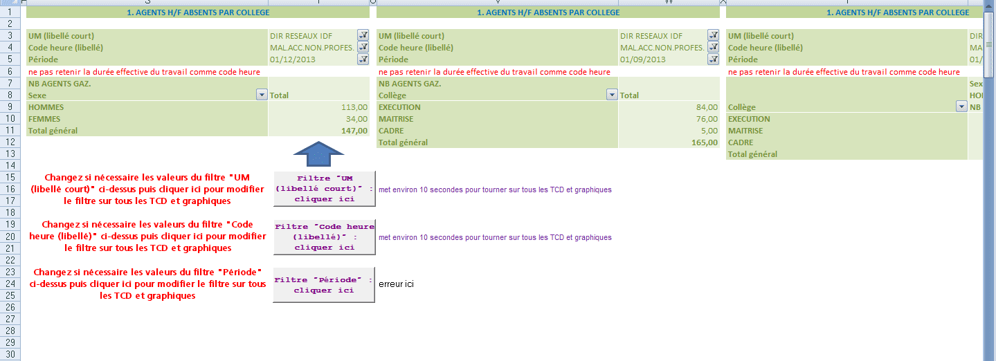

End SubJe joint en pièce jointe une image de quelques TCD pour constater que les formats des 3 filtres sont différents : 2 au format texte("UM (libellé court)" et "Code heure (libellé)"), 1 au format date courte ("Période").
Dites-moi si vous avez besoin de plus d'infos.
Je pense que le code VBA ne fonctionne pas avec le filtre "Période" du fait de son format.
Erwan
