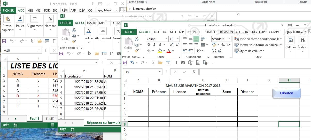

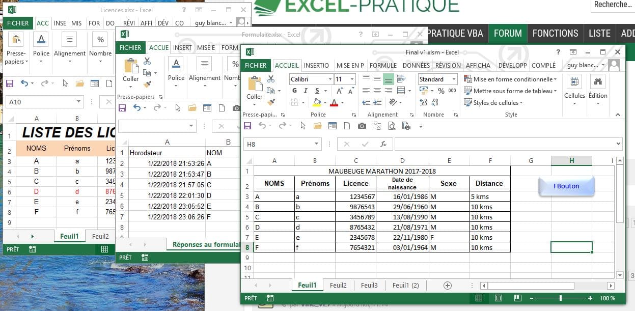

C'est curieux, je viens de faire un nouvel essai et tout se passe bien :
Avant de cliquer :
capture 1
Après le clic :
capture 2

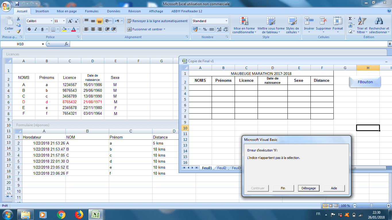

Bonsoir, je ne comprends pas pourquoi cela ne fonctionne pas chez moi.
Voici une capture.
capture 1
La seule chose qui varie avec vous c'est que je n'ai pas 3 fenêtre Excel distincte mais une seule avec 3 "sous fenêtres" contenant les tableaux.
Il y a un truc qui m'échappe ...

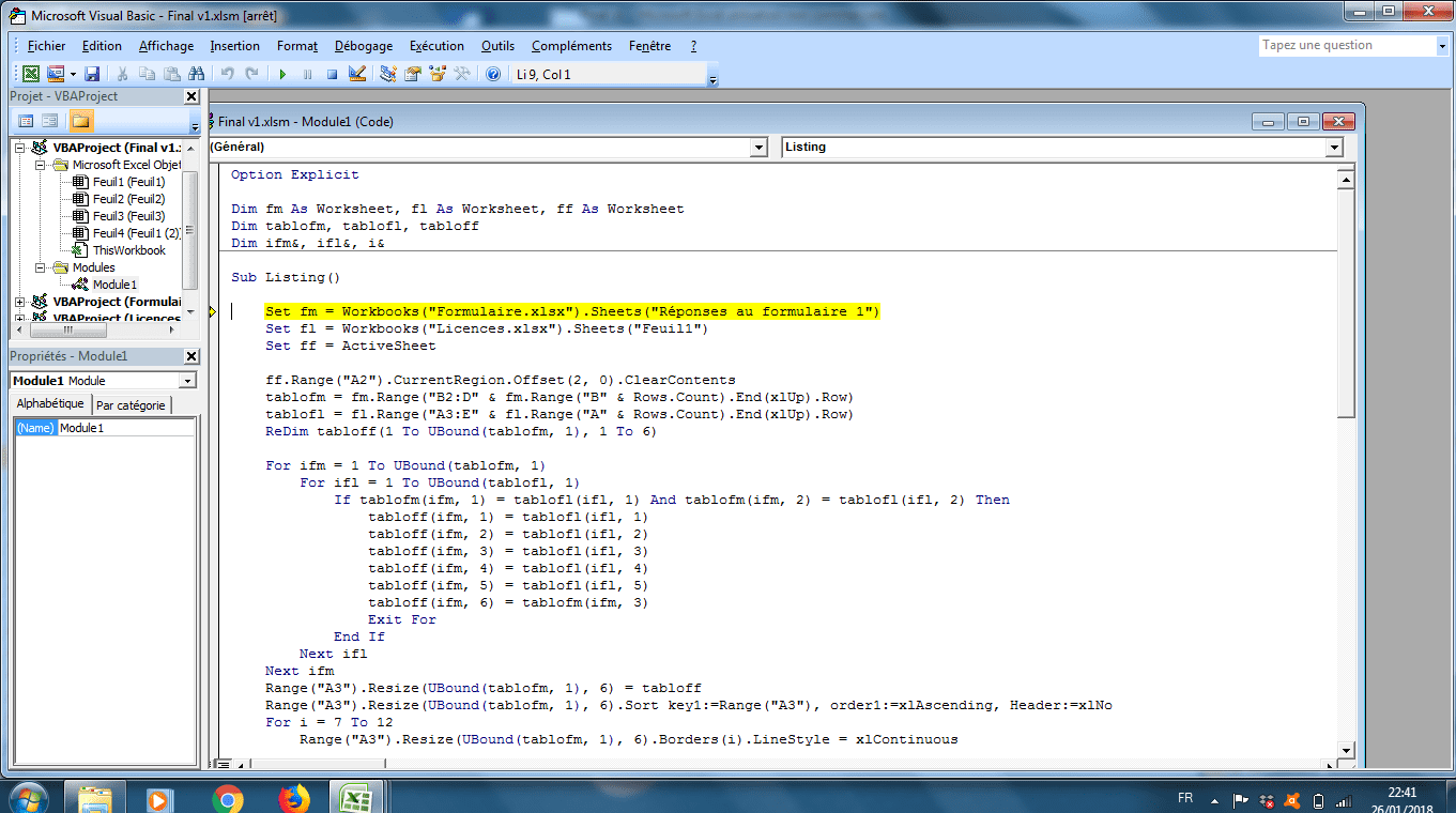

Quand je clique sur le débogage j'ai une ligne qui apparait en jaune .
capture 2
Je n'ai rien changé que ce soit dans les tableaux ou dans le script.
Bonne soirée
A ce que je vois sur ta copie d'écran, tu n'as pas le même nom que moi pour l'un des fichiers :
moi, j'ai " Formulaire.xlsx " et toi tu as " Formulaire (réponses) "
Et la macro ne trouve pas ce fichier.
Active la Feuil1 du fichier ‘’Copie de Final ‘’ (ce nom est lui aussi est différent du mien mais, pour lui c’est sans incidence)
Clique simultanément sur les toucher Alt et F11. Tu verras alors la macro.
Et les deux premières instructions définissent les noms des feuilles et fichiers qui doivent être rigoureusement les mêmes que ceux qui sont utilisés .
Tu as donc le choix de modifier soit sur la macro, soit sur tes fichiers.
