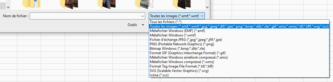

Dans excel 2016, quand tu fais "insérer une image", quelle est la liste des extensions ?
Voici ce que j'ai ...
svg
Salut Steelson,
C'est une chose que j'ai vérifié: j'ai la même chose que sauf qu'il manque .svg à la fin de la première ligne. et je n'ai pas la ligne
SVG (Scalable Vector Graphics) *.svg que je vois à l'avant dernière ligne chez toi, et c'est pareil sur Word
