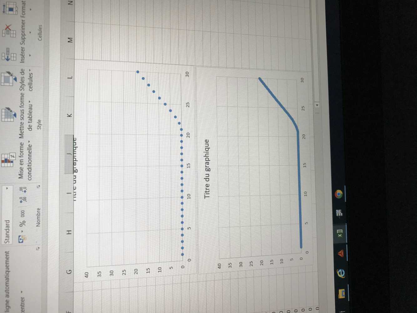

J’ai actuellement une base de données de vitesse en fonte du temps sur 600 s en base de temps 1s (donc 600 points) j’aimerais passer en base de temps 0.1s et créé des pentes linéaire entre chaque points de vitesses comment puis-je faire ?
J’ai déjà effectué la modification sur les 30 premiers points manuellement mais c’est très long (voir photo)

Je pense que la question de h2so4 est plutôt de savoir si ce qui t'intéresse, c'est les valeurs du tableau, ou juste l'affichage graphique (et donc le visuel uniquement) ?
oui c'est possible. mais cela te donnera le même graphe (l'interpolation linéaire te donnant les points de la droite). Si l'objectif est de produire le graphique, il n'y a pas besoin de calculer les points intermédiaires.
13tom-remilleux.xlsx (19.04 Ko)
edit : Salut Pedro, en effet tout dépend du but recherché (j'ai compris que c'était de faire le graphe).
Non l'objectif n'est pas de produire un graphe mais bien de calculer les points intermédiaire sur une base de temps plus faible.
