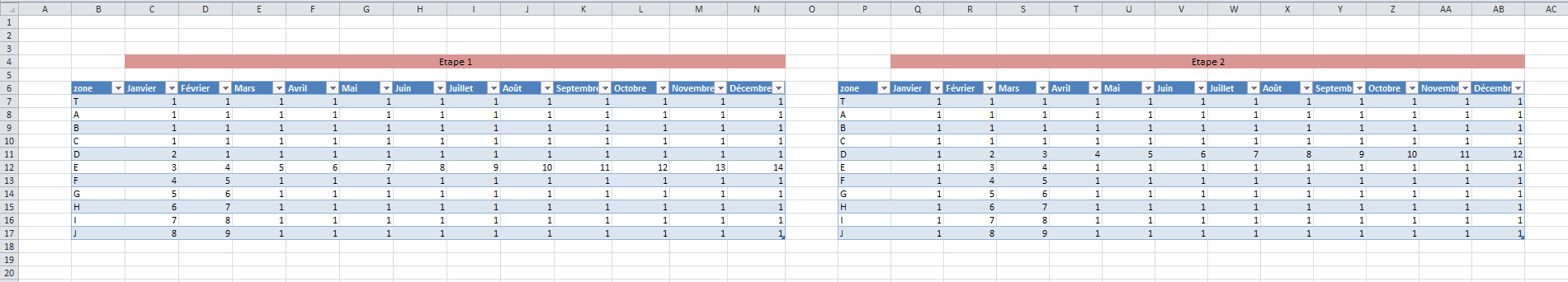

j'ai deux tableaux qui sont de la même taille et qui sont dynamique ( on pourra tjrs ajouter de nouveaux éléments)
tbb1
Ce que je veux , c'est une macro , en mentionnant le nom de l'élément à supprimer qu'elle me supprime la totalité de la ligne .
J'ai déjà réalisé la macro et elle fonctionnait parfaitement lorque je n'avais pas inséré un tableau [ insertion ->Tableau ]
mais lorsque j'ai déclaré le tableau dans Excel il ne me donne plus la possibilité de supprimer la ligne entière , pourquoi ?
y a t il une solution ?

Un intérêt des tableaux, c'est justement de pouvoir réaliser des opérations sur un tableau indépendamment de l'autre (suppression/ajout d'une ligne par exemple).
Pour supprimer une ligne complète, tu dois donc effectuer la suppression dans chacun des tableaux.
