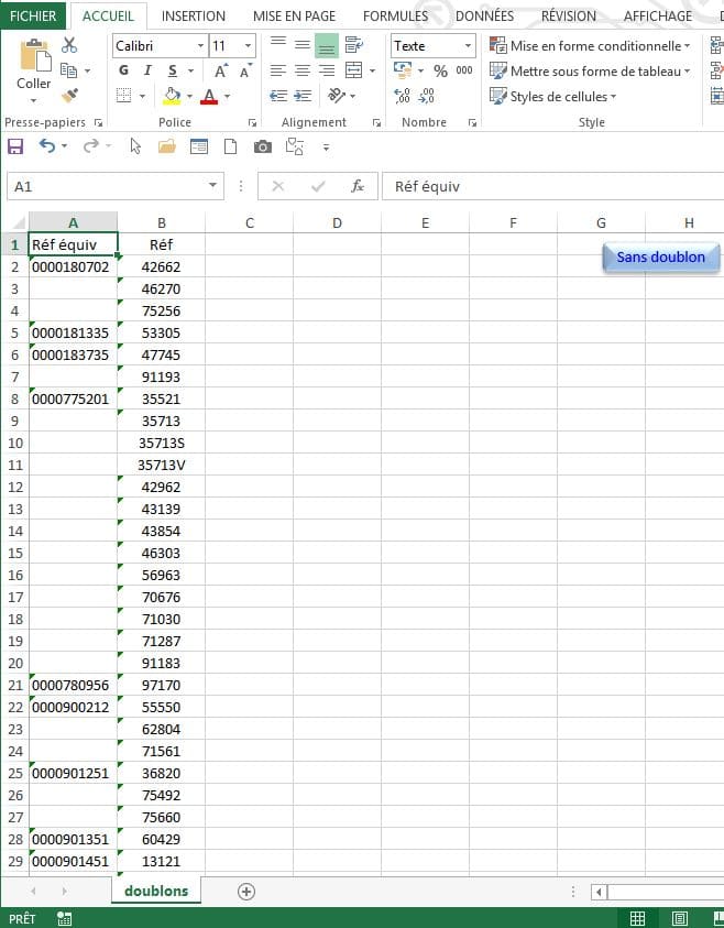

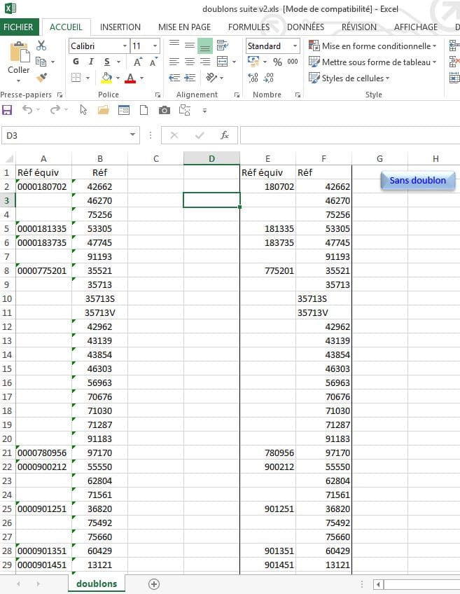

Pour corriger un bug, il faudrait que je puisse le reproduire. Or, ce n'est pas le cas. La macro marche apparemment très bien sur mon Pc avec le fichier que je t'ai transmis.
Situation au départ :
capture 1
Situation après lancement de la macro :
capture 2
