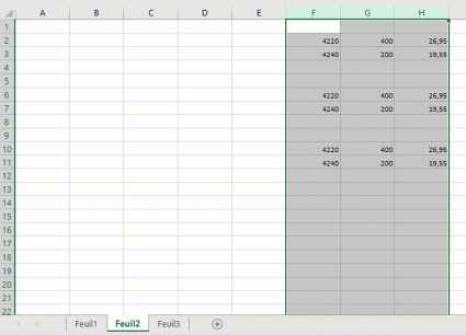

Voilà ce que cela donne avec votre fichier en feuille 2 avec FN +F5 ou avec l'icone Rechercher -> Atteindre
presse papier02 presse papier03
Mais pourquoi est-ce que cela ne fonctionne pas chez moi ???

Le différence provient du fait que vous n'avez pas repris toutes les données. Il y a des chiffres dans les lignes 200 et 400 et je pense que ce sont les nombreuses lignes vides qu'excel n'aime pas. Mais je ne peux pas avoir moins d'espaces...
