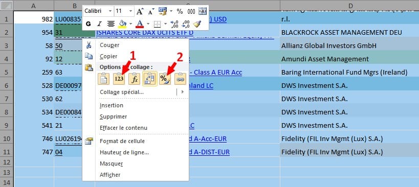

En sélectionnant l'ensemble des cellules, tu peux faire une copie et coller sur une autre feuille seulement les valeurs. Éventuellement, un second collage spécial pour faire suivre la mise en forme...
Il n'y a alors plus ces formes "étoile".
PS : pour illustrer le collage spécial dans une feuille vierge
collagespecial1
