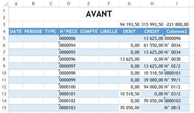

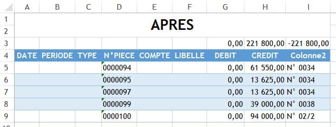

J'ai un tableau nommée Tableau2 contient 9 colonnes
je souhaite supprimer les lignes si le numéro de pièce dans la colonne 9 et égale celui de la colonne 4
exemple
merci beaucoup
apres avant

Je souhaite sup les lignes 3 4 6 9 10 12 13 16 car N° dans la colonne Piece2 existe dans la colonne Piece1
On supprime les lignes si le n° de Pièce 2 existe dans Pièce 1.
c'est le principe de rapprochement
si le N de la colonne piece2 existe dans la colonne piece1 alors supprime les deux ligne
